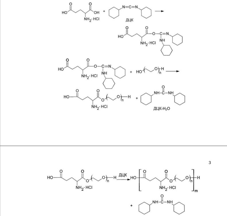

Алька-Санька Опубликовано 29 Октября, 2019 в 06:14 Поделиться Опубликовано 29 Октября, 2019 в 06:14 (изменено) Всем здравствуйте! Химики, кто шарит в полимерах, подскажите название, пожалуйста! Очень прошу. Нужны все возможные названия, можно и на английском. Буду искать синтез для этого полимера в разных статьях. Заранее спасибо. Изменено 29 Октября, 2019 в 07:12 пользователем Алька-Санька Ссылка на комментарий
nikanykey Опубликовано 29 Октября, 2019 в 07:31 Поделиться Опубликовано 29 Октября, 2019 в 07:31 олигомер полиэтиленгликоля, этерифицированный с обеими карбоксильными группами глутаминовой кислоты, точнее его гидрохлорид. Наверное можно переэтерифицировать диметилглутамат полиэтиленгликолем. А как назвать, наверное гидрохлорид полиэтиленгликоляглутамата. полиэфир полиэтиленгликоль диглутамата гидрохлорид. глутаматПЭГ Ссылка на комментарий
Алька-Санька Опубликовано 29 Октября, 2019 в 07:34 Автор Поделиться Опубликовано 29 Октября, 2019 в 07:34 В 29.10.2019 в 07:31, nikanykey сказал: олигомер полиэтиленгликоля, этерифицированный с обеими карбоксильными группами глутаминовой кислоты, точнее его гидрохлорид. Наверное можно переэтерифицировать диметилглутамат полиэтиленгликолем. А как назвать, наверное гидрохлорид полиэтиленгликоляглутамата. полиэфир полиэтиленгликоль диглутамата гидрохлорид. глутаматПЭГ Показать Спасибо. Сейчас буду пробовать искать его синтез. Ссылка на комментарий
nikanykey Опубликовано 29 Октября, 2019 в 07:40 Поделиться Опубликовано 29 Октября, 2019 в 07:40 (изменено) реакция между жирными кислотам и пэг переэтерификация легко ищется, вот например тут http://www.vestnik.vsu.ru/pdf/chembio/2015/03/2015-03-03.pdf Действовать аналогично. Изменено 29 Октября, 2019 в 07:41 пользователем nikanykey Ссылка на комментарий
Алька-Санька Опубликовано 29 Октября, 2019 в 07:45 Автор Поделиться Опубликовано 29 Октября, 2019 в 07:45 В 29.10.2019 в 07:40, nikanykey сказал: реакция между жирными кислотам и пэг переэтерификация легко ищется, вот например тут http://www.vestnik.vsu.ru/pdf/chembio/2015/03/2015-03-03.pdf Действовать аналогично. Показать Просто мне ещё дали химизм данного синтеза, но увы, с методикой проблема. Ссылка на комментарий
